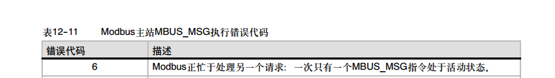

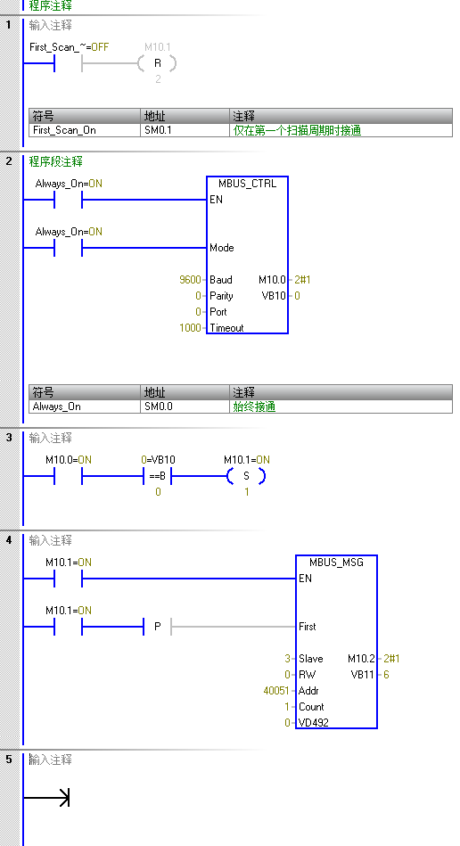

200SMART modbus通讯只有一个MBUS_MSG还出现错误代码6是怎么回事?程序已截屏发附件,新手不懂请指教,谢谢。

把网络2网络3互换试试
