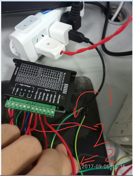

,不会贴图,放在附件里面了,图中1是充电器的火线充当5v电源,2是PUL-和DIR-,1,2接在了一起,3是充电器零线接的COM端, DIR+和PUL+分别接的Y0和Y1。怎样接线有问题吗?

哦哦,原来图上去了,,,尴尬,还有我的程序就一段,
LD X0
DPLSY k800 k6400 Y0
jr11

伙计,你电源是不是有问题

步进驱动什么型号。

1、步进电机有没有上电,上电后绿灯是否正常亮!
2、这个步进驱动是是差动的还是集电极的,要确认!
3、把发出的脉冲频率降低,看看Y0的指示灯是否闪烁!
4、DIR+和PUL+分别接的Y0和Y1。这个接线代表Y1是脉冲,Y0是方向。
5、DPLSY k800 k6400 Y0 这个是Y0发脉冲。
小伙子,你用手机充电器当电源,就感觉你很有前途,加油吧!

补充一句,一个开关电源也不贵!PLC都有了,再买个吧!

5V的电源就不叫火线和零线了。
PUL+和DIR+都接+5V,PUL-接Y0,DIR-接Y1,充电器的0V接PLC的COM口(Y0和Y公共端)。
另外步进驱动器的细分也要设定,还有步进电机的接线要正确。

除了驱动器要有电源,还要看看匹配问题,一般来说,驱动器接收指令是5V电源,如果用24V要加2K电阻
