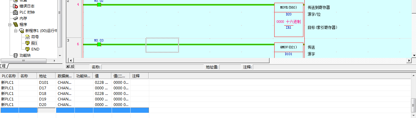

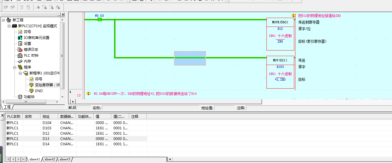

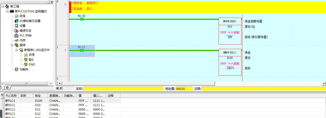

请教欧姆龙自增量寻址地址+2,模拟数据没有传送到D11,传到D10里去了额,什么情况呢 ;自减量是正确的,自增量+2,IR0才解决

MOVL(498)

引用第1楼hlq_0815于2017-09-03 17:08发表的 :
MOVL(498)
多谢多谢!
