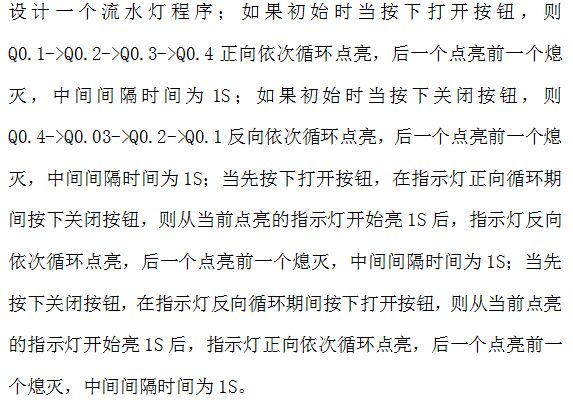

这个程序怎么写,大神们

发表于: 2017-08-31 16:51
有没有什么好的方法

你的意思是按开始从左到右亮 按关闭从右到左 如果是从左到右的途中按下关闭就从现在点亮的等开始右到左
如果在右到左的途中按下开始 就从现在点亮的灯开始左到右是吧。

发表于: 2017-09-05 15:59
差不多就这个思路 具体的还要自己完善

发表于: 2017-09-06 17:08
看看这个吧。参考一下。
谢谢,这是什么PLC的。不是200吧

发表于: 2017-09-09 17:14
移位指令,加逻辑控制。只能告诉你这么多了。不动脑的地球人不是可爱的地球人。
谢谢
