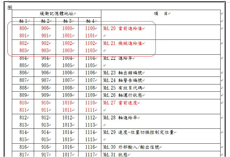

请问步进电机要显示当前的位置,比如正转当前位置座标会累加,如果我要反转当前座标会累减,这个要怎么做呢三菱fx2n怎么做谢谢,

定位模組中有資訊
參考使用手冊

看你用什麼模組。
例:QD75PN4

看你用什麼模組。
例:東方DG2系列AZ內含定位

你直接看PLC发了多少脉冲就可以了啊 找到对应的脉冲输出寄存器
