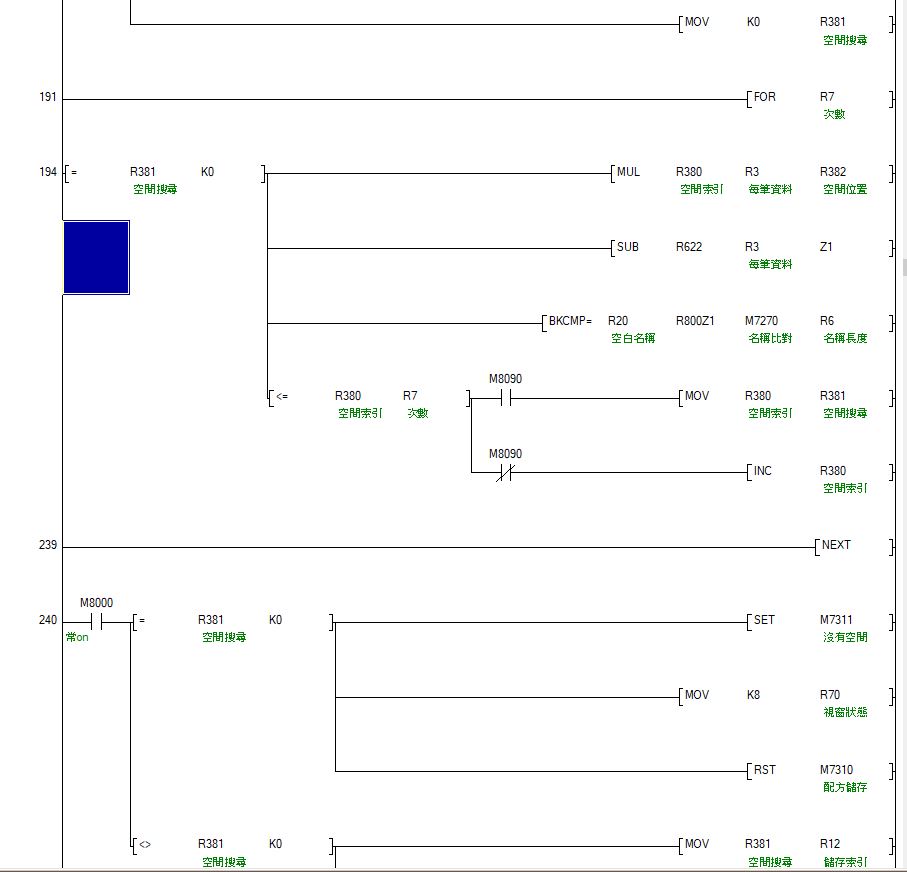

请教大神,指令for next如何使用

for k10
ld sm400
incp d0
next
程序可能不对,但大概就是这个意思。
我的理解是一个扫描周期内,执行for与next之间的程序10次再执行next后面的程序。但是不知中断的优先级高还是这个优先级高。

引用第1楼勤工俭学于2017-08-31 22:02发表的 :
for k10
ld sm400
incp d0
next
程序可能不对,但大概就是这个意思。
应该中断的优先高,
进入中断,会将数据入栈,中断完成后,数据再出栈。

把它看成PC的 FOR迴圈就好了
小範例給你參考
