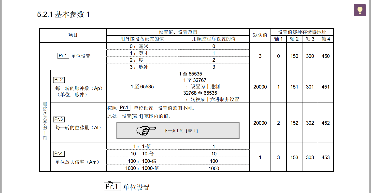

关于在QD75参数设置里面,PR2:每一转的脉冲数(Ap)
                         PR3:每一转的位移量(Al)
有人跟我讲,PR2:每一转的脉冲数(Ap)写入的是电机转一圈所需要的脉冲数
            PR3:每一转的位移量(Al,写入电机转一圈所反馈的脉冲数
而且他的确这样用的
手册上对PR2的解释和上面一样
可对PR3的解释,是根据实际丝杠的导程,和减速机构算出来的 一圈位移量
这两种对PR3的解释,那个对,还有PR3的值不一样,会对MD20当前机械进给值影响吗,PR3作为反馈脉冲数,设为1000 和2000 的MD20的值有影响吗
多谢工控老手不吝赐教,谢谢了,

第二种说法对
