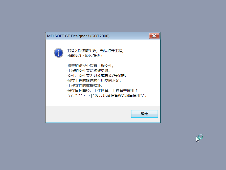

一个别人创建的工程,无法打开,弹出报错窗口
有哪位大神知道,能指示一下

软件版本不兼容

这种情况我遇到过,当时我是在压缩包里打开触摸屏程序,然后弹出上面的对话框。
后来 解压打开即可。但是依然有一个文件缺失的对话框跳出来。估计是有文件损坏或丢失了,具体原因我也不知道。

工作区格式,文件搞丢一二个就爱这样。
所以最好存为单文件格式。
