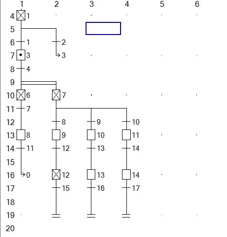

请教各位大侠,并行分支程序要合并或结尾加END才正确,
但同时要一分支跳转到S0再次循环程序,要怎么编程呢?
要求上面这个效果,但程序是不正确的!
[ 此帖被kylew在2017-08-26 11:33重新编辑 ]

试着可以解决,可以在S8处写入SET S0,然后结尾用END,可以用。但感觉有点别扭!!!

加个P吧。。。。。

什么意思!加个标志号么
