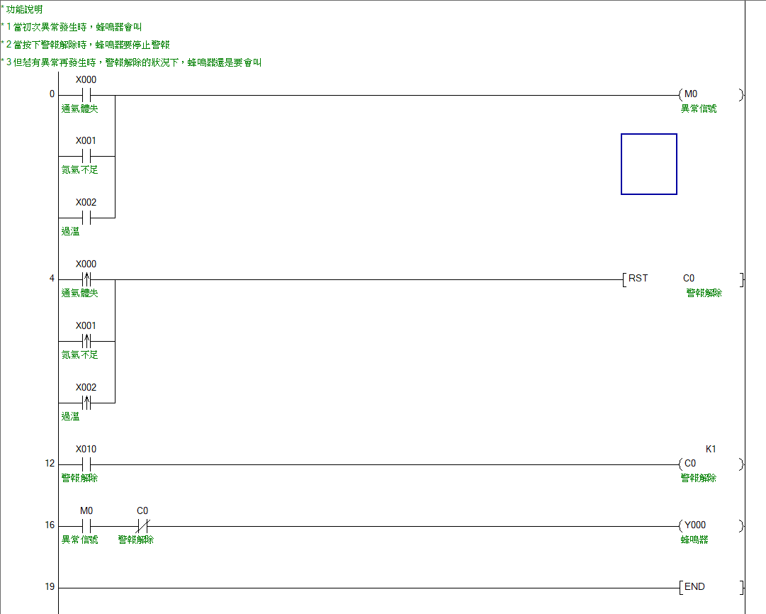

包括,报警,自动运行,塔灯,启动,停止,复位按键。小白的程序。望各位大师指出程序不足之处。旨在抛砖引玉。thanks!

    1 報警的部份有點繁鎖。
       可以試試用 ENCO 指令
    2 BUZZER的部份   當M71 關掉之後,若下次還有異常再發生時,你的BZ就不會動作了。   建議作法:有異常時,BZ動作;當USER把BZ的聲音關掉時,                     若還有其他異常再次觸發時,BZ要可以再動作出聲提醒。
    以上,小建議

    BZ的小程式分享,有需要的人,自己簡化、優化程式。

    1 報警的部份有點繁鎖。
       可以試試用 ENCO 指令

    重新整理。再发过,已经试着用ENCO来做报警了。测试了一下。可以。

    以下内容纯属个人观点:停止信号个人觉得用常闭点较好;停止写得较繁琐;个人觉得停止相关的信号用上升沿不踏实;报警分类我是用字位;报警,自动运行,启动,停止,复位还可以写得层次更清晰;假设,我是说如果假设,如果按这样列子写个8万步以上的程序,一会脾气就上来了。抱歉我又吹牛了,大家见谅!
