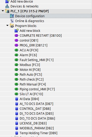

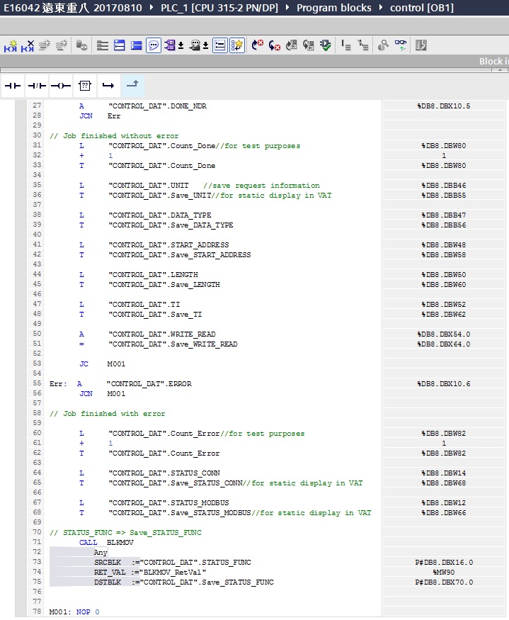

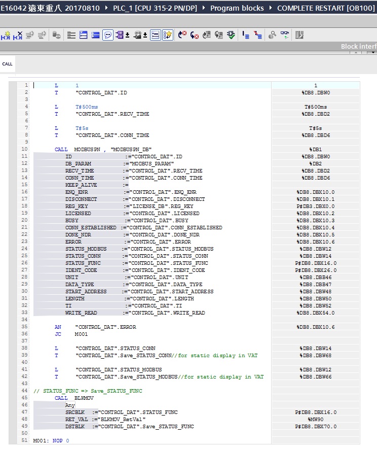

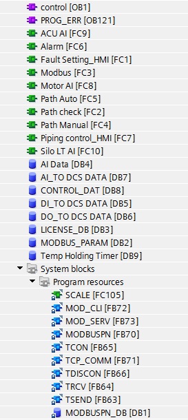

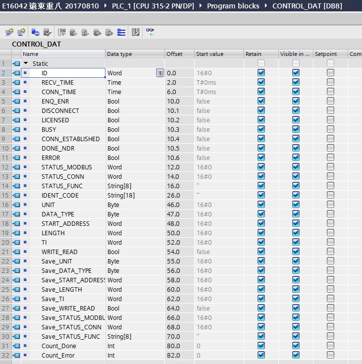

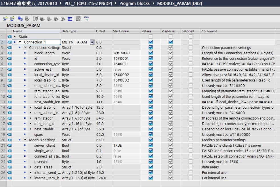

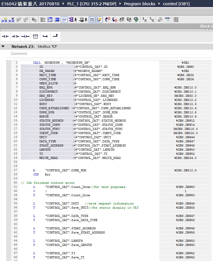

小弟,已阅读过Modbus TCP 手册
基于 S7-300,400 CPU 集成 PN接口 Modbus TCP 通讯快速入门(更新版本 V2.6)
Manual SIMATIC Modbus/TCP PN CPU (STEP 7 (TIA Portal))
也取得 REG_KEY,
设定方式参考官网上提供的范例设定完成,
但是就是无法与中控室DCS (Honeywell) 联线,
IP 位置可以连的到但就是无法通讯
请问 各位前辈 PLC 编程内容是有那里设定错误吗?
(PLC 设为Salve中控室DCS (Honeywell)设为Master)
是否可以请前辈指导,谢谢!!
