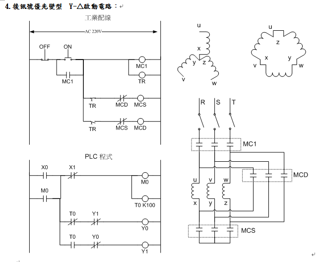

一道考试题:用三菱PLC实现两台电动机星----三角顺序启动控制
试题要求如下:1.按下“启动”按钮,1#电机“星”接启动,1秒后转“三角”接运行。5秒后2#电机“星”接启动,1秒后转“三角”接运行;
                            2.按下“停止”按钮,两台电动机同时停止。
                            3.使用功能指令编写程序。
                            4.在试卷上画出主电路接线图及PLC的控制电路接线图、写出I/O分配表、画出PLC的梯形图
请各位老师帮帮忙,急用。谢谢!

之前用的,參考看看

谢谢!能否把其他的图一并发个我。例如:I/O分配表、画出PLC的梯形图等。万分感谢!!!

很简单用MOV传送指令
