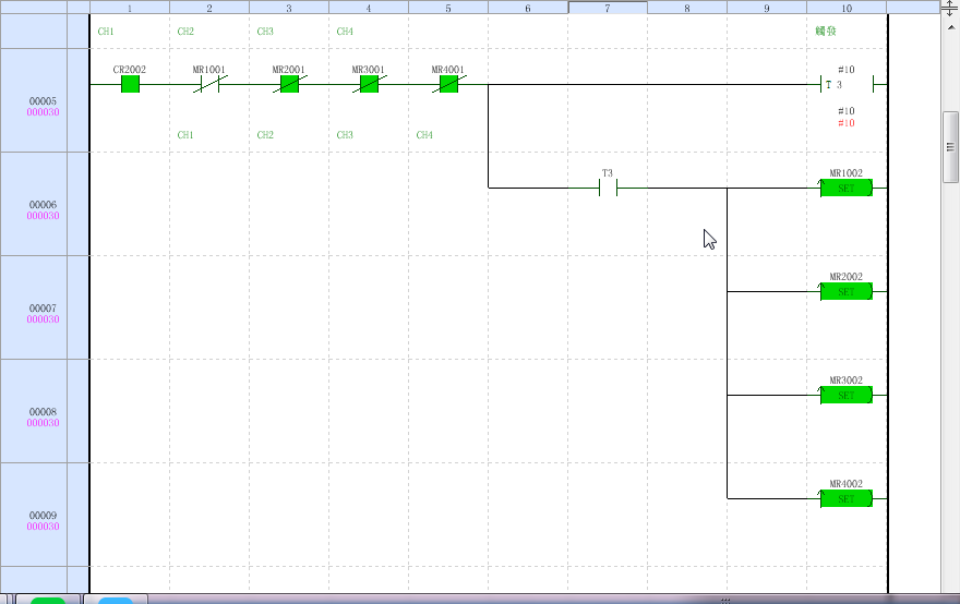

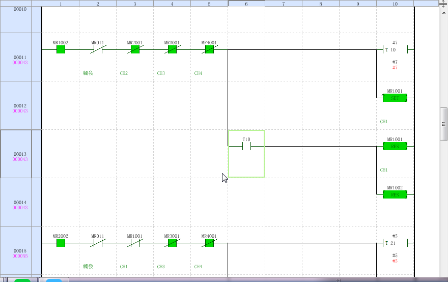

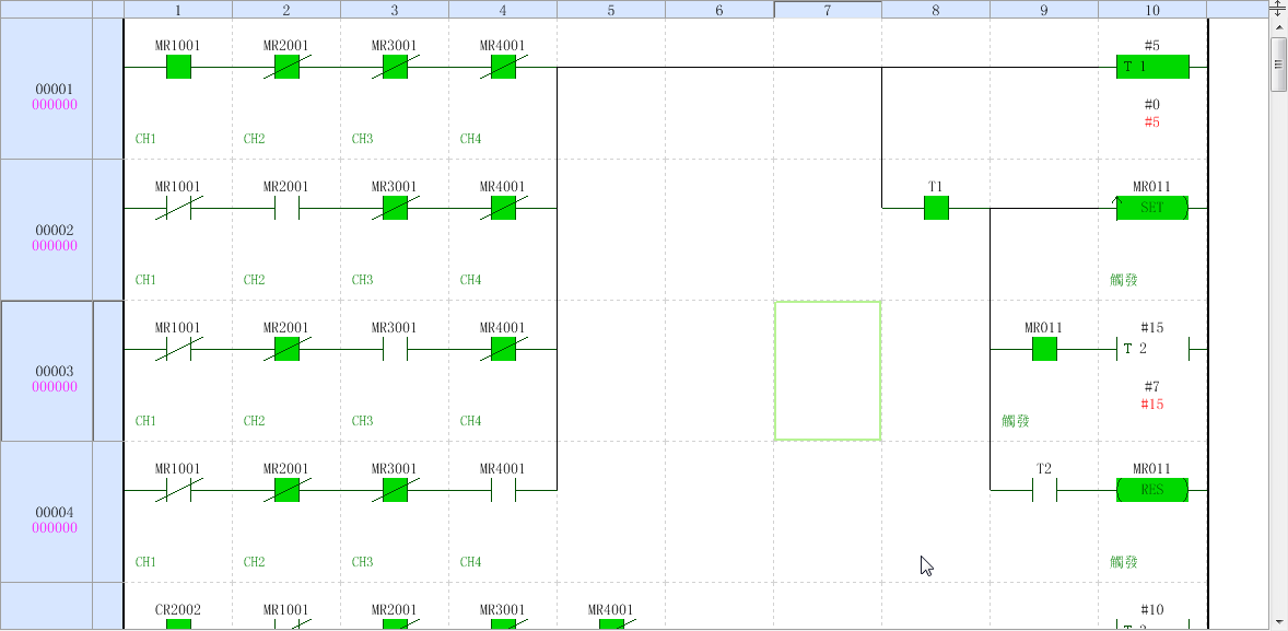

各位先进 目前我正在修改公司前辈之前做的设备,原本有记录写到触屏的SD卡里。但我现在要做数据采集,直接用通讯模块上传至SQL SERVER。 目前发现时序上无法搭配正在修改。因此我先用闲置的基恩士PLC进行编程测试。
设备是一台有6个通道的测试机,可同时启动。当完成该通道测试后,会有一个通道传值信号给出。 并且把相应的数值传入到共用寄存器里。 然后由MR011触发写入到SD卡里
因为采用的是OPC 通讯方式,因此我需要做将MR011做一个延时写入。目地在于等待相关数据传入到共用寄存器后。再进行写入触发(避免存错组数据,会存到上一次测试的值)目前6站单独测试(不同一时间启动)都很正常。 但是只要有同时起动的情况,就会发生数据丢失的问题(扫瞄周期的问题。但这个在写入SD卡是没有问题的,因为OPC的方式会出现问题)
我在想可能互锁这6站的起动按键,应该就能解决了。但仍想问一下,有没有人有更好的方法呢?

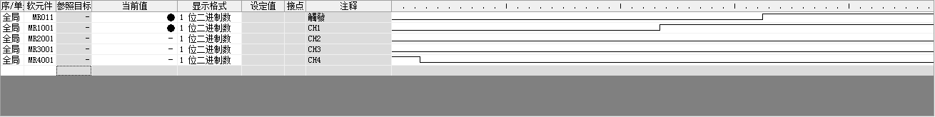

用模拟器进行测试,目前已达到我想要的触发切换了!
