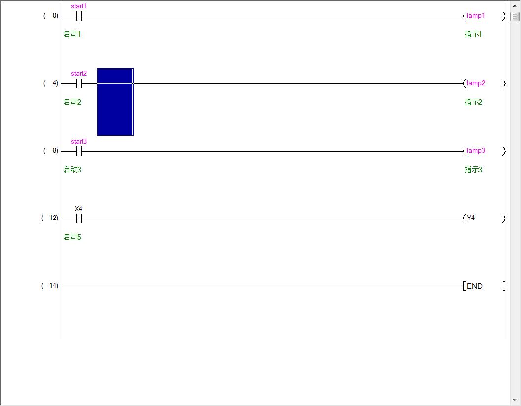

用标签编程,开始有的地址用到了全局标签,有的直接用地址。
全部用到的地址设定了全局标签后,怎么样切换显示 “ 地址”和"全局标签".
比如上例,老也切换不过来,不会要手动重新输入标签吧!

有没有师傅知道啊,说一声吧~~~~~
很多实际地址的怎么转换成全局标签啊!!!

视图-软元件显示
