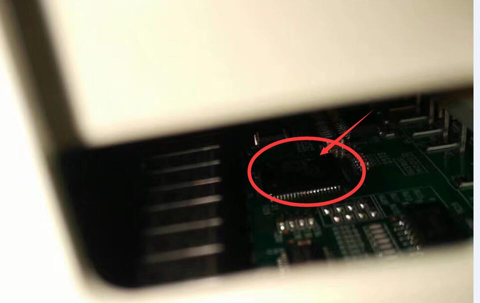

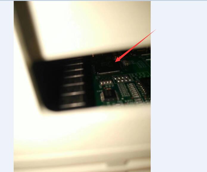

三菱FX3U不用拆机查看正品方法,FX3U在市面上水货很多,一不留心就拿到假货。拆开右边的扩展口端盖。用手机的闪光灯照进去查看大块的芯片是不是有三菱的标志.如果大块一点的芯片没有三菱的标志就要留心了。FX3U-32    FX3U-48   FX3U-64   FX3U-80   FX3U-128  的我都看过。FX3U-16的没有使用过。

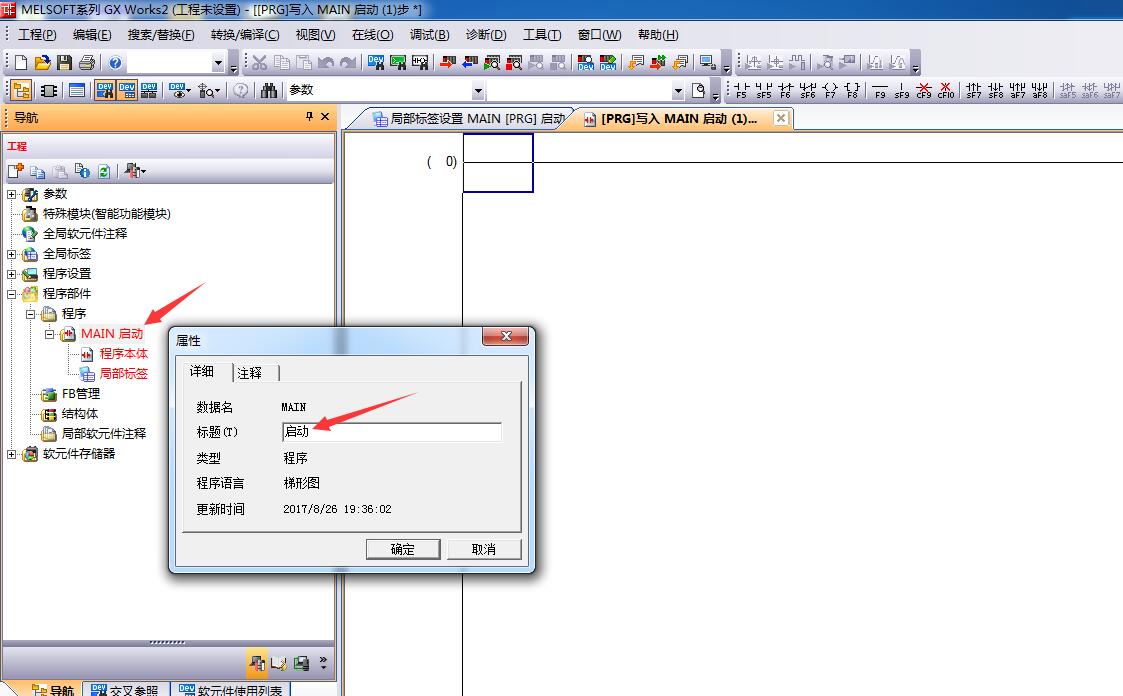

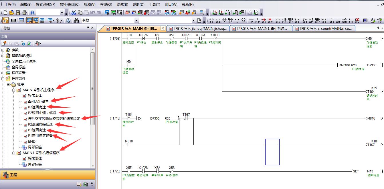

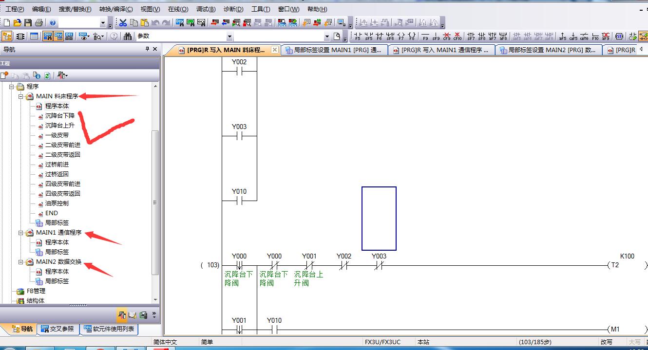

顺便给刚刚学的同道分享一个方法,把程序声明编辑成段,一段一段的去标注,对大型程序很容易理解。

    5楼  发表于: 2017-08-23 09:47
    从装BD板那看也行的。

    楼主,为什么我的软件建分段程序的时候,程序名只能是英文和符号,而不能是中文?能帮忙解决吗?

    10楼  发表于: 2017-08-26 19:39
    程序名处右键(属性)标题,这样就能写中文了。个人建议直接研究FX5U的CPU,因为5U目前假货还没有,价格也差不多。FX5U的功能强大。而且靠近中大型机的方式方法。
