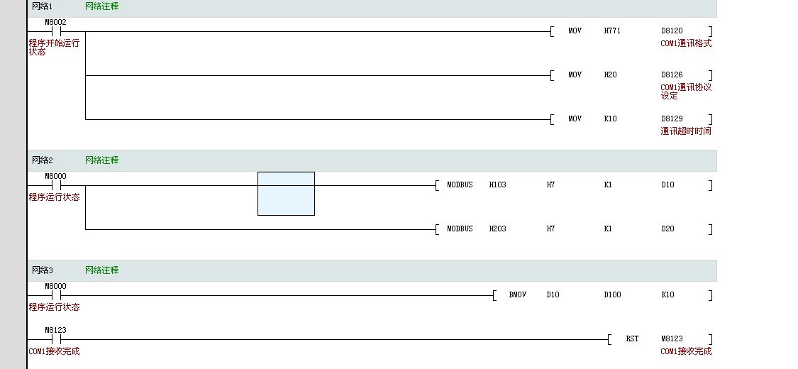

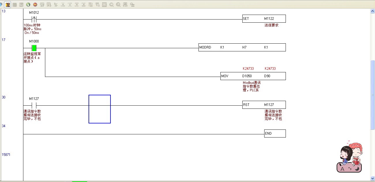

PLC型台达ES2系列,采用无协议RS通讯
不知道报文格式怎么写
需要发送什么数据
目前仅知道仪表的资料见图片,我还需要跟仪表要什么参数吗
问题已解决
1.触摸屏方案,见附件程序
2.台达PLC
3.汇川PLC(同三菱FX
希望此贴可以程序讨论站内通讯的地方,此案modbus的基本入门试验程序

现在可以知道D1120设置为H71,RS需要发送什么数据呢
