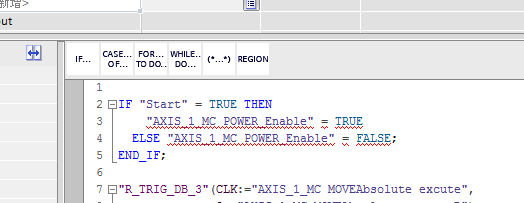

找不出哪里错掉了..

首先赋值是用:=
第3行尾部加分号;

    少了:号啊

    :=格式错误

    少一个分号

    赋值要用:=

    第一行是比较,所以直接写=
    余下是赋值,赋值需要用:=
    但是,客观评价一下,这样写SCL不累吗?等你监控的时候,还能找到哪里不对?
    LAD才是大势所趋呀
