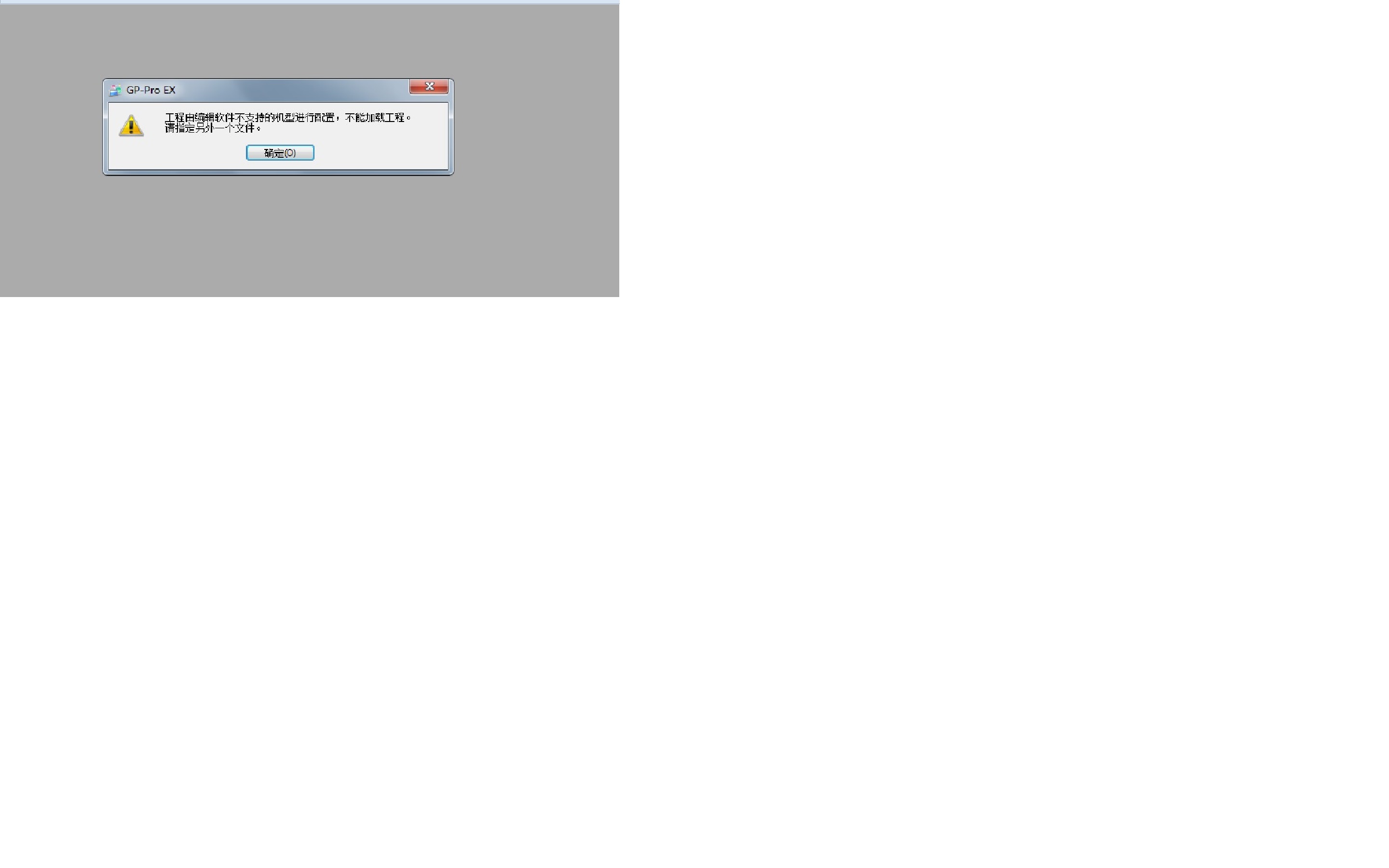

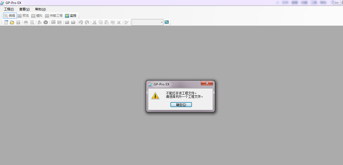

楼主  发表于: 2017-08-18 08:43
普洛菲斯的工程文件打不开了,有没有办法修复?
[ 此帖被天瀑1991在2017-08-20 17:03重新编辑 ]
附件: 总控台.zip (635 K) 下载次数:83

1楼  发表于: 2017-08-18 08:56
上传文件让大师们帮忙看看

2楼  发表于: 2017-08-18 11:00
能确定软件版本正确?

4楼  发表于: 2017-08-18 15:50
版本型号不对,所以打不开。

5楼  发表于: 2017-08-18 16:39
发我,我可以帮你打开,我全系列版本的都安装了

8楼  发表于: 2017-08-20 17:07
你的这个工程是不是含了其他设备,如相机,机械人等

9楼  发表于: 2017-08-30 16:03
這個讀出的工程文件可能存在問題無法正常打開,請重新在綫接收保存工程後再試試
