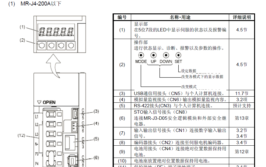

血的教训呀,今天我用网线把MR-J4-20伺服驱动器的CN3口与电脑连接后,过一会电脑就出现异味,伺服驱动器也报警,后来电脑网口就用不了。刚才看了驱动器手册,说是“预计支持”与电脑连接,但就不知道为什么会烧掉我的网口。
现在把自己的伤口给大家看看,希望以后各位兄弟不再掉进这个坑里.
下载积分:+1(kiwso) FA里头不是口一样就能插 ..

这个压根就不是网口,插线之前不看说明书吗?
是422通讯。

说得明明白白是RS422接口,只是用了RJ45的连接器而已,就把它插到笔记本网口上。这心得多粗呢?

rs485和电脑不能直接通讯的,需要一个转接 usb转485之类的设备
