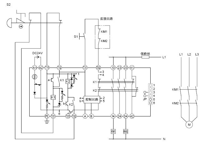

如图所示,我想它自动复位,去掉了S1。但是复不了位。应把A,B短接后才行。同仁用时可借鉴一下。

是必须有复位端子短接复位的。
