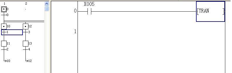

用[TRAN]时提示“指令输入形式有误,转移条件不能使用的指令”,请人解答,谢谢!

用GX编写FX SFC,对着论坛提供的资料编写,到“-----T0---- [TRAN]------”出现TRAN用不起来的情况,请人解答

你参考的哪个资料,也给我看看,我试试

NND,解决了!
直接按F8,什么也不打,回车就自动有TRAN了。。。
这篇doc没讲清楚,还是看官方手册好:
点此下载GX Developer Ver 8操作手册(SFC篇)

'用[TRAN]时提示“指令输入形式有误,转移条件不能使用的指令”'
是这个吗

引用第6楼一天贼忙于2008-06-30 12:40发表的 :
是这个吗
[attachment=8636]
是的,谢谢各位了
