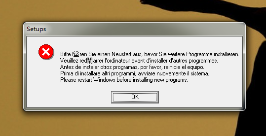

我在安装starter时一直出现问题,如下求解答

我也出现这个问题,看一下:ht tp://ww w.ad.siemens.com.cn/service/elearning/course/1132.html

试试这个
“开始”-“运行” 输入regedit 打开电脑的注册表,删除 SYSTEM_CONTROL_SESSION MANAGER 下的 Pending FileRenameOperation
打开注册表 开始 运行 regedit
找到如下键删除:
“HKEY_LOCAL_MACHINE\System\CurrentControlSet\Control\Session Manager\ ”中删除注册表值
“PendingFileRenameOperations”

谢谢楼上的解决办法,已经安装成功了。

运行这个软件后就可直接安装!
安装s7时避免重启电脑.rar
