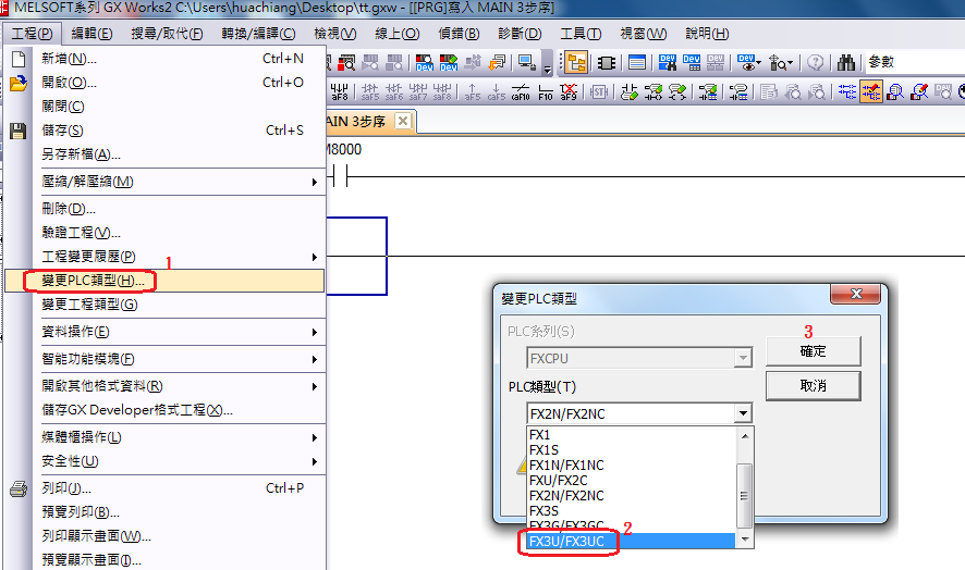

三菱FX2N的PLC程序怎样导入FX3U的PLC?请教师傅,谢谢!!

直接型号变更,修改对应的M D T C

試看看

最好是用点数一样的,这样要屐的东西就少。

FX2N转3U直接转就行,反过来许多指令就不行

如果用到了定位等特殊指令,还需要手动修改的。
