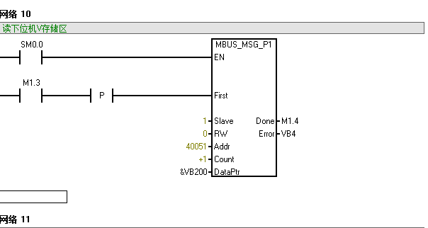

就是这40051是怎样的出来的?详细说明一下

这里的40051对应从站的VB50
