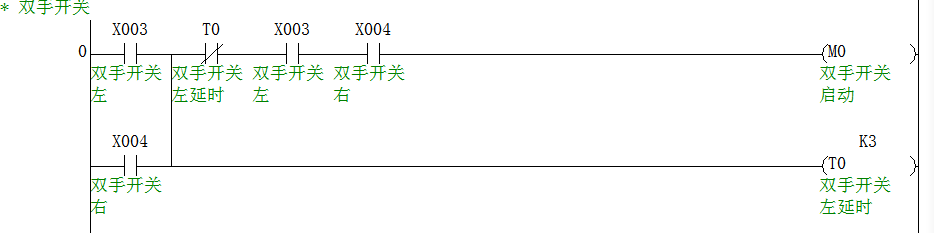

在三菱PLC 中,用两个开关x1 x2控制电路启动,必须要X1,X2同时启动,才可以接通电路。若X1 X2不是同时按下,则电路无法启动  请问要怎样才可以实现啊?

用plc程序就把两个开关的IO点串起来用;如果点数不够,就要用传统的,把两个按钮串起来,俗称双手启动,防止手被夹,尽量选择平头按钮。

主要从时间上想下办法就可以,如果开关1按下t1开始计时,开关2在t1时间内没有按下就 就把开口2锁住,开关2输入无效,同理开关1也互锁一下,不就可以了,主要是防止一些人用重物把某个开关压住,或者把某个开关短接而已,并不是要同时按

楼上说的不错,上升沿不能解决问题,主要还是定时器上做文章

标准的双手开关写法
  • 下载积分:+1(adnnin) 这程序是错的,误导人。

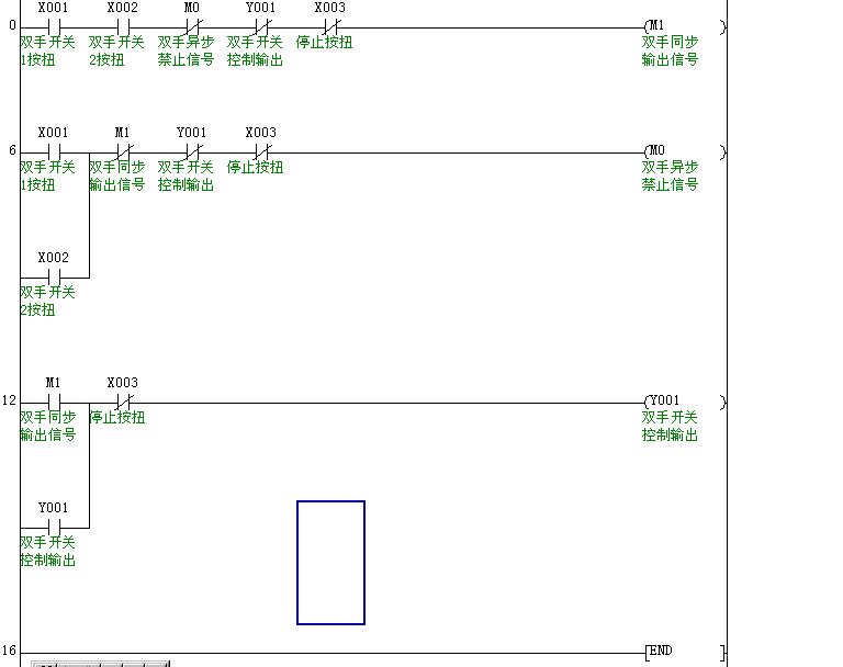

    引用第11楼ma_wei于2017-07-31 10:26发表的  :
    大神指点一下 [attachment=199624]
    功能跟我发的都一样,没必要搞的这么繁琐

    10楼  发表于: 2017-07-31 12:03
    引用第13楼libin520于2017-07-31 12:01发表的  :
    10的是单手了。
    不好意思,前面是搞错了

    11楼  发表于: 2017-07-31 12:11
    引用第10楼chenjie于2017-07-31 08:12发表的  :
    标准的双手开关写法
    不好意思粗心画错了,14 已更正
