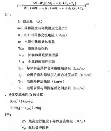

三相电路中根据元件计算 电线 的电流电压的,来决定电线的粗细。求公式

电缆载流量计算书

[attachment=197396]  [attachment=197397]

用经验公式吧~~~~~~

一般是 电流=线径 乘以 6
比如 1平方的线 乘以6 对应6A电流
         1.5平方 对应9A电流。

引用第10楼雨山西行于2017-07-27 08:24发表的  :
一般是 电流=线径 乘以 6
比如 1平方的线 乘以6 对应6A电流
         1.5平方 对应9A电流。
楼主说很好
如果保守一些,乘以5

导线材料的磁导率;
材料的电阻率;
材料电导率(或电阻率);
温度系数;
????都没有,只有面积?
