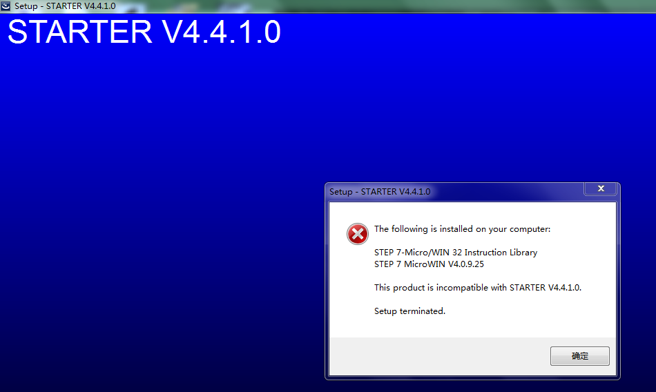

安装变频器调试软件出错

大家帮忙看一下是什么原因, 谢谢!

先把这Microwin和库文件卸载,装完starter后再重新安装上去

好的,谢谢1

安装西门子软件,要注意安装顺序。软件自带说明的。
