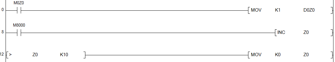

比如 X0 工作时传送 K1 到D0 X1 工作时传送 K2 到D1 X2 工作时传送 K3 到D2 X3 工作时传送 K4 到D3 X4 工作时传送 K5 到D4
以此往后累积,有没有什么简便的方法,不用那种一步一步的写入,因为少的时候还行,当有几十个的时候就要烦死人了!哪位大侠提供个方法,谢谢

首先你这么做的意义何在,主要是那个寄存器搞成1234567。。。。是做什么用的。

參考看看,有小缺陷,自行修改
