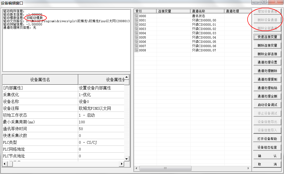

官网下到的驱动是旧版,是不是不再支持了

不要用MCGS的以太网通讯,MCGS 以太网采用UDP通讯方式而不是TCP协议,数据有延时和丢失,慎用。

MCGS_嵌入版_欧姆龙Fins以太网
MCGS_嵌入版_欧姆龙Fins以太网.rar
(286 K) 下载次数:111
