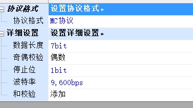

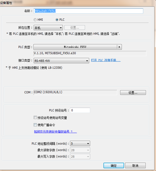

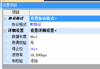

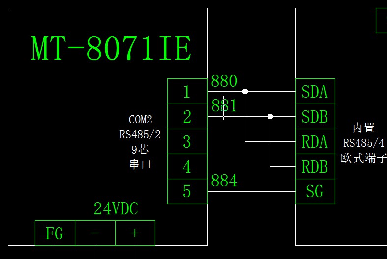

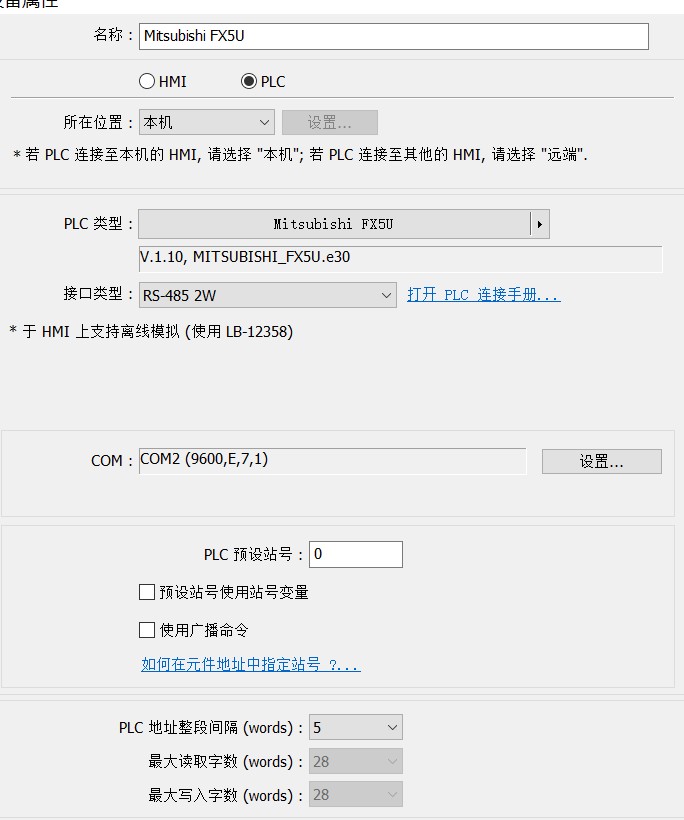

上次刚做过5U的485与威纶MT8071IE的通讯。
给你参考下,我用着是没有问题的。
