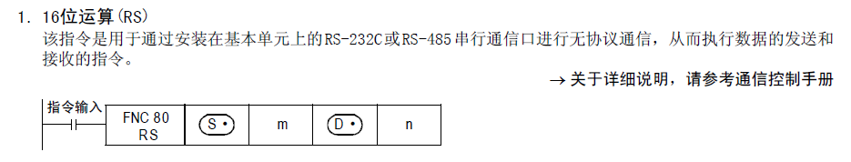

三菱FX串口通讯,最大一次写入多少数据,查了所有的资料,没有写
还有它说最大可读取64个字节数,64字节不就是32个寄存器,我一次读取一百个都可以,怎么是64字节呢?

1楼  发表于: 2017-07-10 11:22
这个问题我也没关注过。
刚刚查了一下编程手册,竟然说可以设置到4096
好吓人,真能这样多么?

2楼  发表于: 2017-07-10 13:41
我用的是RS232有协议通讯,只要写上位机的程序
设定数是4096字节,
那4096字节也是2048个寄存器

3楼  发表于: 2017-07-10 18:02
可以那么多的 我之前用三菱RS 发字符串到打印机进行点阵图像打印,用了快1000个D了

4楼  发表于: 2017-07-10 18:05
引用第3楼dabanshuan于2017-07-10 18:02发表的  :
请问你是用一次发的吗?
首地址加字节数,为什么我字节大于20就发不出去?查这方面的资料也没有说最大一次发多少

5楼  发表于: 2017-07-10 19:06
m8161會影響所有的
會差一半~~~20個當然發的出去
接線跟設定值大有關西
自己看清楚說明書~~有先日文翻成中文
會有差距~~英文版的不會亂翻

6楼  发表于: 2017-07-10 19:21
是可能传输4096个啊,手册没有错

7楼  发表于: 2017-07-10 19:33
256個而已
