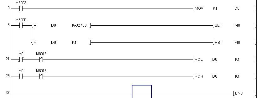

网上找到的小程序,输入PLC测试了一下,大家共享
16个灯流水灯光控制.rar
(11 K) 下载次数:604

不用这么复杂!
[ 此帖被zycolin在2017-07-22 18:31重新编辑 ]

是呀,4样的程式是最简单的
