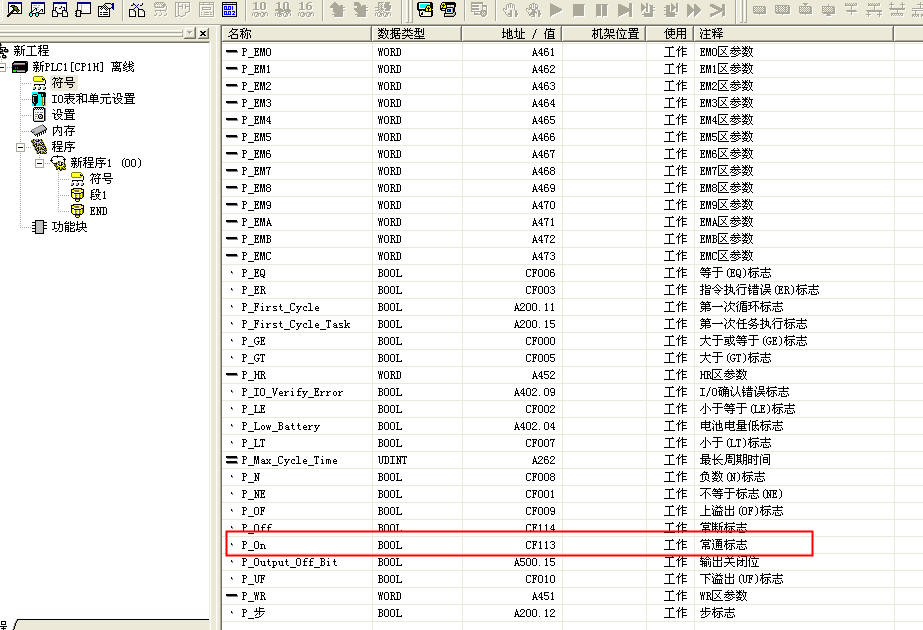

另外再问一下这里的大哥们!这个型号PLC的内部的一直常开特殊辅助继电器的地址是多少啊!??谢谢!

对于问题1,例子?看看三菱的区域到处都是例子,改改就是欧姆龙的,何须例子,请您索要例子前多看看手册。
对于问题2,您不看手册或者不会使用Cx-Programmer软件?

发表于: 2010-10-06 15:21
需要的可以看看
