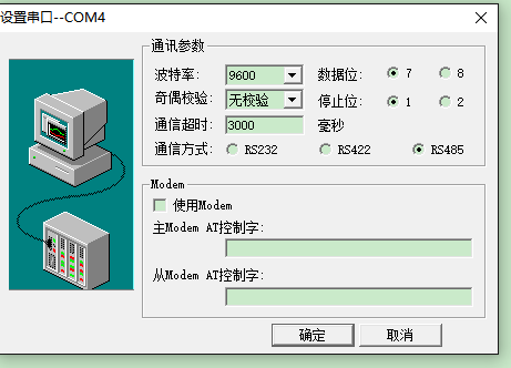

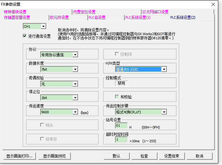

如题,测试了一天了,还没通讯上。问题应该还是没设置好,CH1参数改好后程序里面还用给D8120赋值吗

检验用偶检验试一下。

谢谢了,已找到原因

和效验那里点上,格式选4

请问楼主图片2是怎么打开的?
