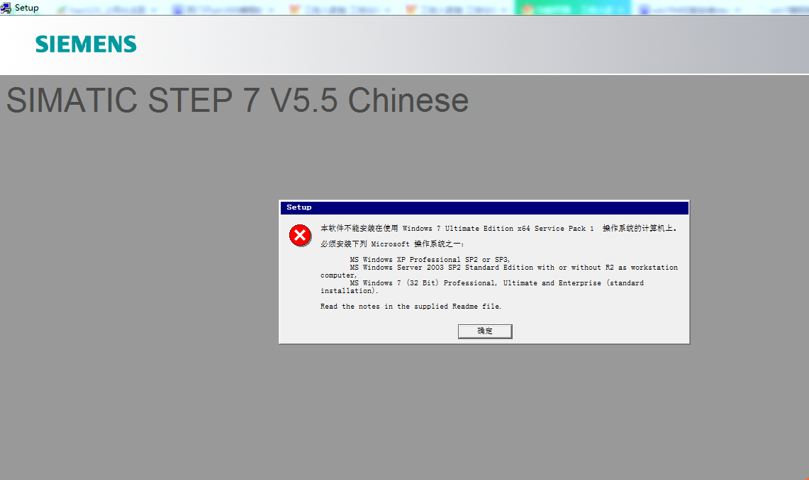

求助win7 64 bit 怎么安装300的编程软件

就是这种情况
,怎么办,老大哥们

引用第1楼957924624于2017-06-28 20:18发表的 :
就是这种情况 [attachment=191248] ,怎么办,老大哥们
要么将你的操作系统换成Win7 32位,要么将你的安装软件升级到V5.5 SP1或以上版本,下载论坛自己找,也可以向我要,不过向我要的话收费。
