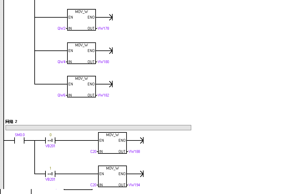

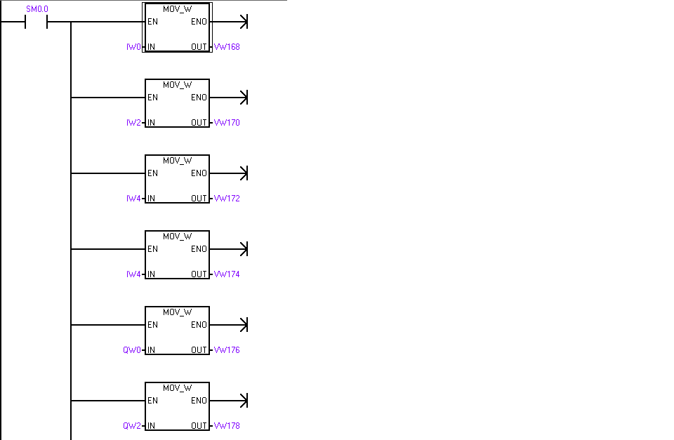

请问这是什么意思

把LW0传到VW168有什么用了?

初始化显示触摸屏

引用第3楼ml710317于2017-06-28 14:52发表的 :
初始化显示触摸屏
能否详细点,显示屏也要初始化吗?我一直用日系的PLC多点,所以西门子不太会,

IW0非Lw0,外部输入字,至于干什么,什么都行

数据传递的,你这个是字节传递,单纯的参数读取没有意义

以上的程序只是单纯的字传送,I和Q的状态读出来,你把程序其他部分看看,就会明白

这是做输入输出状态映像

是输入信号IW0 指I0.0到i1.7 16个点的信号,传送到

应该是设备工作状态的检测。
