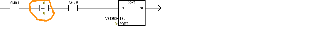

s7-200的这个比较指令的用意,求指教!

感觉可用SM0.0置换

无用。

我认为是备用。

应该为常闭状态,可用SM0.0代替,但此处应该可以省略(可无)
