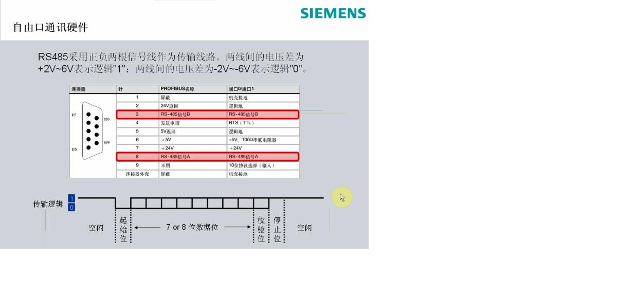

两台Smart200做Modbus通信,通信线怎么做?
是3--3
8---8两根线吗?

3接3 8接8

直接用网线,但走的是modbus tcp协议,用付费的库文件建立网络连接,祝君好运
