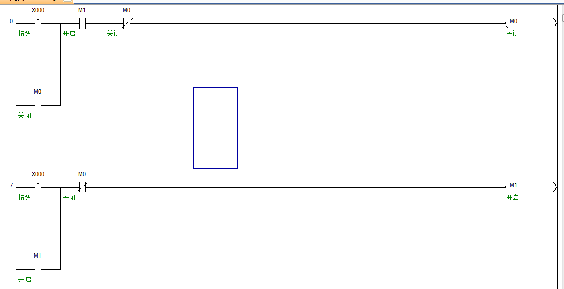

有没有人用普通指令写一个一键启动停止程序

要求只能用基本指令,不能用功能指令。一个x0一个y0

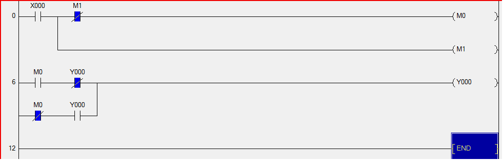

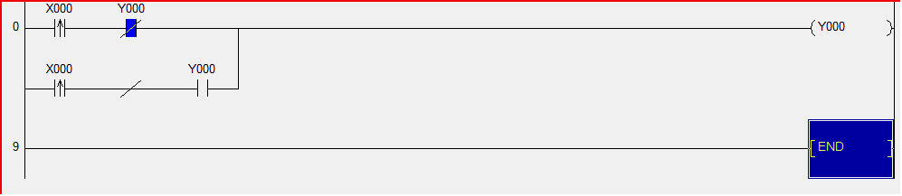

这个非常简单。
