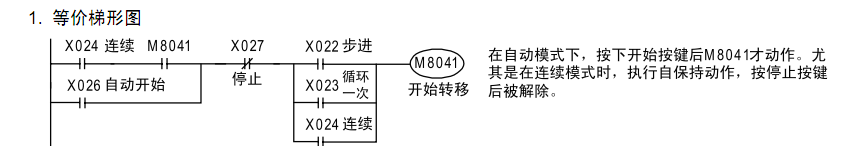

IST指令的M8041怎么接通 ,已经执行过原点回归,已经把开关打到自动位, IST X10 S20 S30

M8041转移开始。
