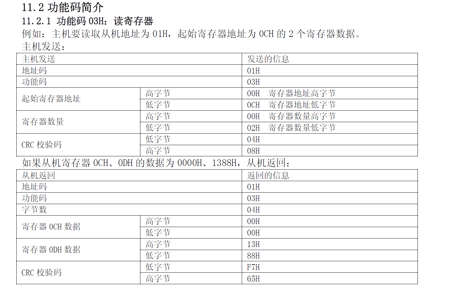

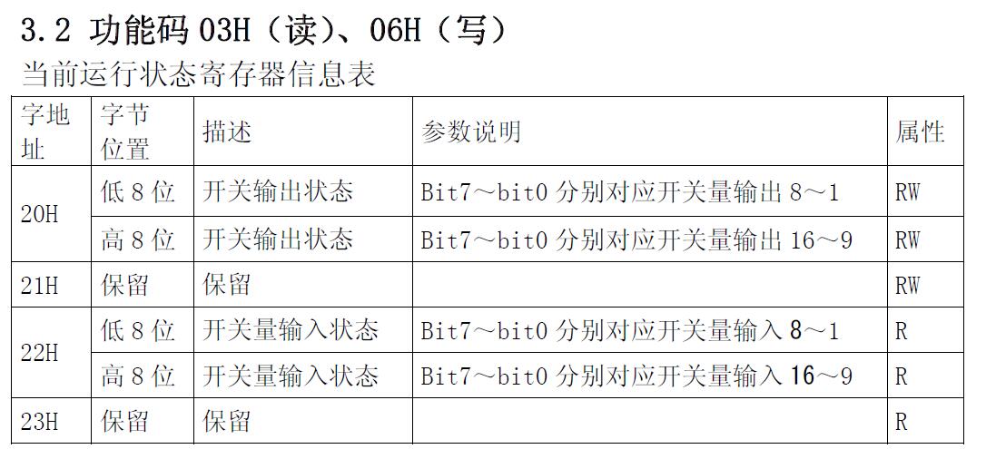

描述:地址是这个

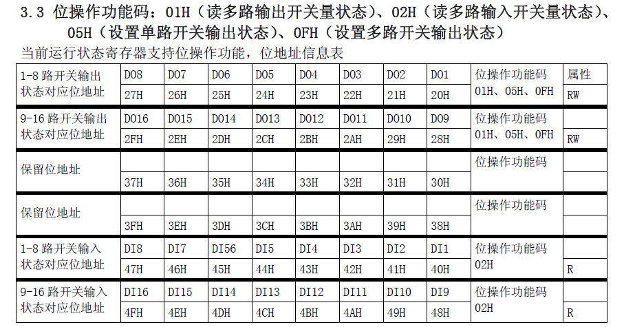

描述:帧结构是这个
我没用过西门子的PLC,所以程序上不会写,但是他的说明书写的还算详细,只是确实会看的蒙圈,如果你要读写1-16路的输出状态的话就给20H这个地址就读或写命令就好了,它会回送你两个8位二进制的字符的,那些字符里就包含了1-16路输出开关量信息

搞定了,输入的20H转换为10进制就是32,modbus要+1,所以读取33开始的16位就行了。
输出是40H,转换十进制就是64,写入65开始的后16位即可。
谢谢大家!!
