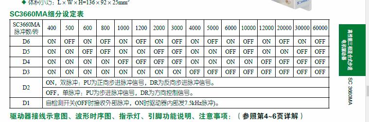

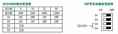

各位老师怎么能算出步进电机走一圈多少时间呢,三相的

各位老师,我步进电机走一圈40000脉冲怎么算一圈多长时间

你看驱动器上面设定的多少脉冲一圈,然后看定位的频率,然后看加减速时间,粗略的可以算出时间。
