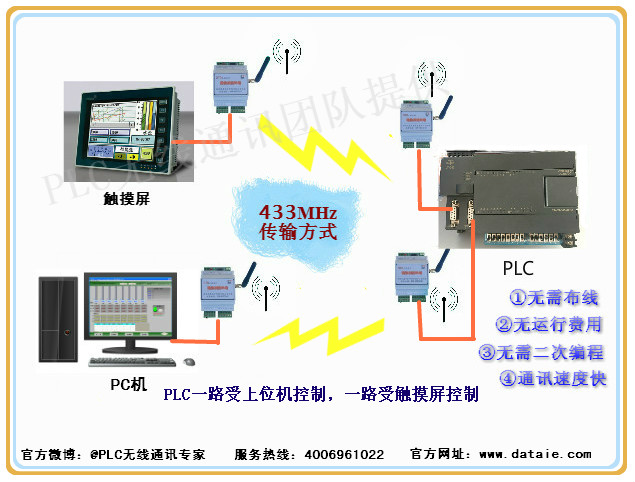

发表于: 2017-06-23 10:02
用通讯模块,RS485或者232口可以外接。
CPU224以上都有两个通信口,一个接上位机,一个接触摸屏。
CPU224以下的只有一个通信口,如果要实现上位机和触摸屏,那么你可以扩展EM277,CP243-1模块,一个接上位机,一个接触摸屏。
