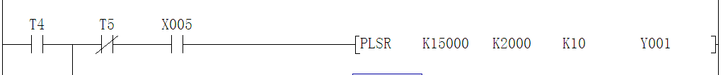

三菱PLC脉冲指令里面的几个K代表什么意思

三菱PLC脉冲指令里面的几个K代表什么意思 求大虾指教

不看说明书,连基本数据都没搞懂你还玩PLC。K指10进制常数,H只16进制,E是指浮点。

K15000指脉冲输出速率
K2000指输出的脉冲总数
K10指脉冲输出速率从0达到15000所需要的时间,单位是毫秒
这些是最基本的知识,手册上都有的,你要花些心思记一下哩

K十进制
H十六进制
