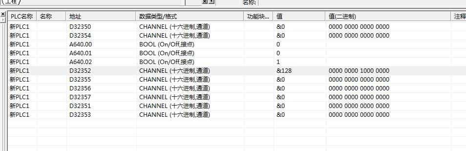

用第二个端口和 电能表通讯,只读总电量。
D32300 从站地址  20
D32301 功能码 03
下面这些参数理解不了什么意思
D32302
D32303
D32304
强制 A640.00 = 1 ,则D32352 就= 130 和 A640.02 =1
(只读电表里面的总电量 )
我只读电表的一个总电量,表的手册给的地址好像是错的。

    D32302  为通讯总字节数,此处赋值#0004
    D32303 为读总电量的仪表地址,此处在PLC里用HEX赋值,#0048(通常RTU会偏移一位的,#0047也试一下)
    D32304  为仪表读地址占用几个通道,此处为2通道,赋值#0002

    D32352 = 128 要怎么处理 报响应超时
    高手指点下
