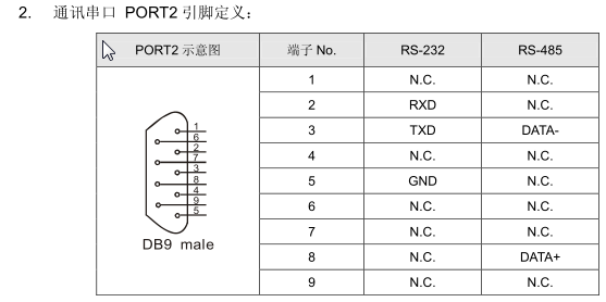

台达通讯卡dvp–f232脚位定义

查不到,我想了解一下232怎么接

232一般是3根线 TX RX GND

我帮你查了一下
