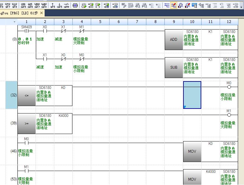

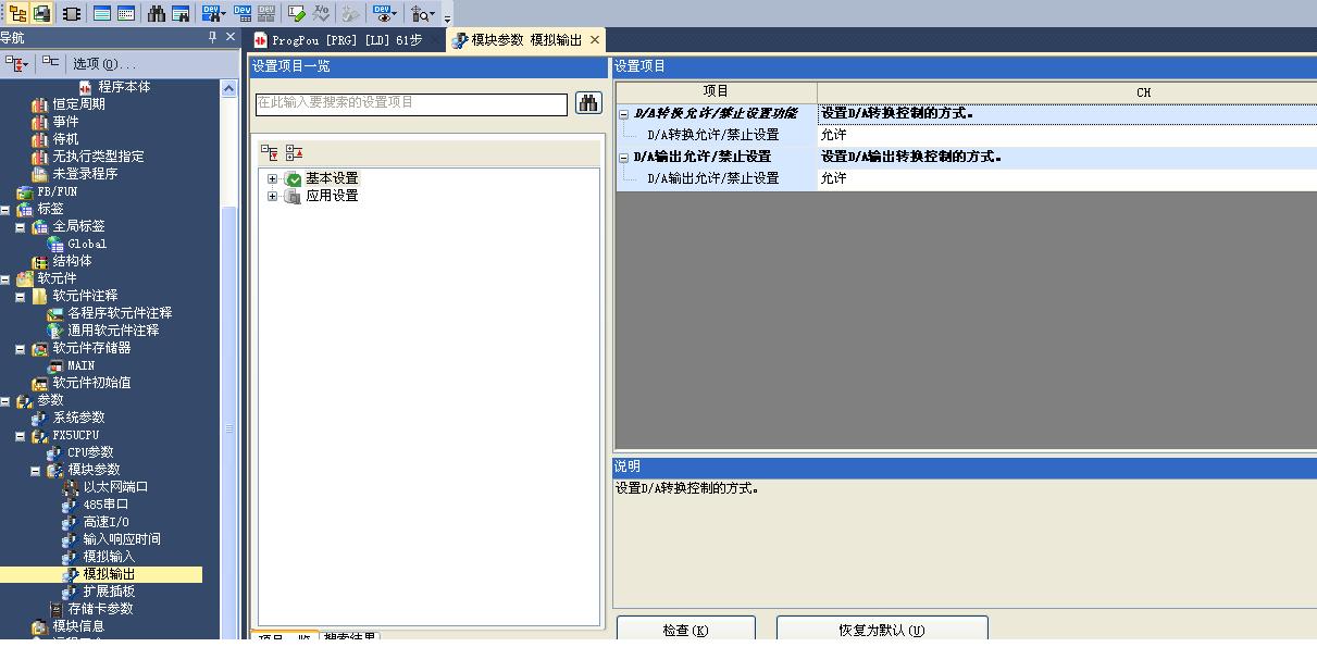

FX5U自带DA输出,原来这么简单

    直接调取寄存器 好用

    精度不高,0-4000
  • 下载积分:+1(471165265) 有高分辨0·12000
