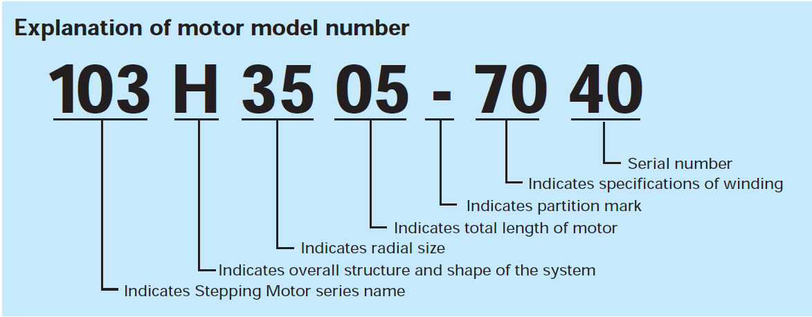

E文水平有限找度娘翻译后无法理解,请教论坛高人帮忙翻译一下!谢谢!

电动机模型编号解释
103:指明步进电机编号名
H:指明系统整体结构和形状
35: 指明半径尺寸
05: 指明电机整体长度
-:指明分隔符号
70: 指明线圈规格
40: 编号

电动机模型编号解释
103:步进电机系列号
H:系统的整体结构和形状
35: 半径尺寸
05: 电机总长度
-:分隔符号
70: 绕组参数
40: 序列号
