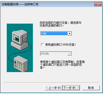

新手跪求,西门子S7-200与组态王PPI通讯或自由口通讯设置,最好有图片

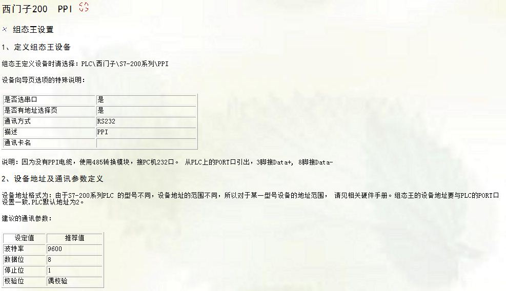

组态王手册里有

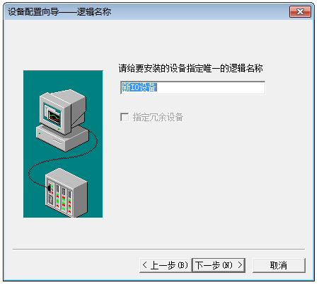

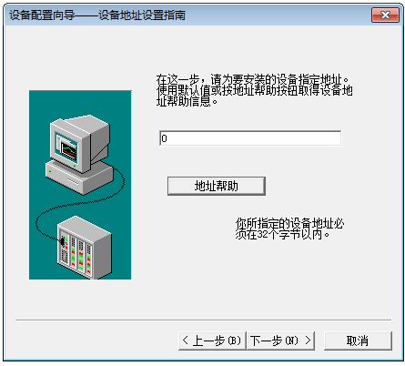

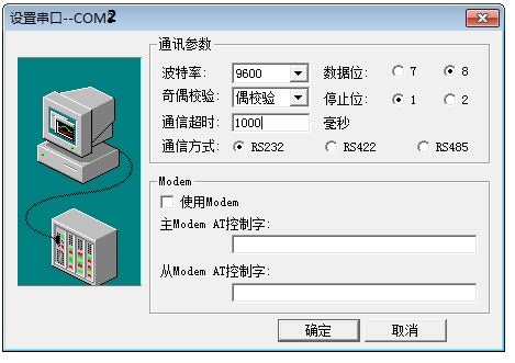

多试几次,我的已经连接上了。也是自己摸索的。

200的通讯参数要和组态王设置一致,请参考

得知道你上位机是笔记本还是台式机,PPI还分USB-PPI与RS232-PPI呢
