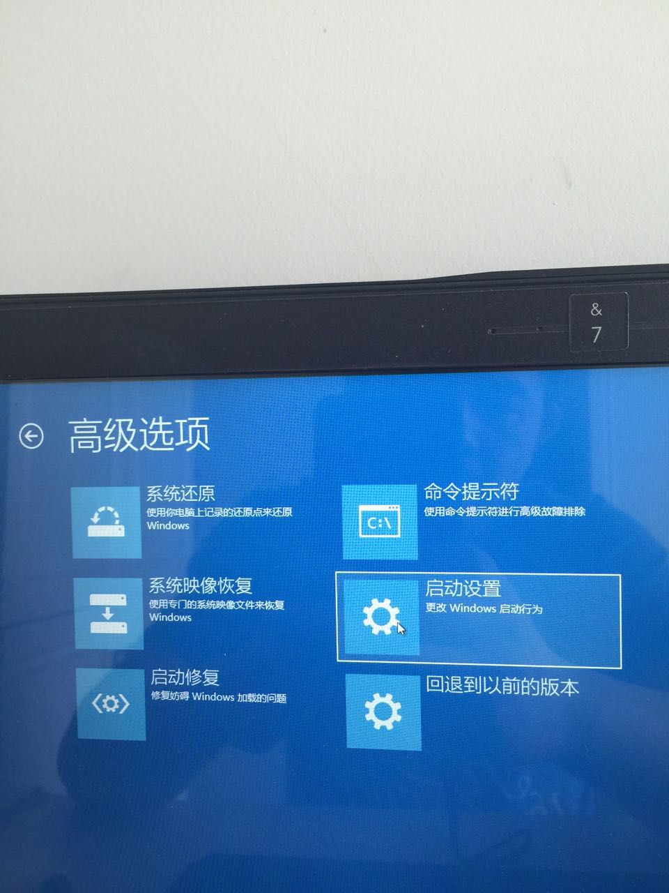

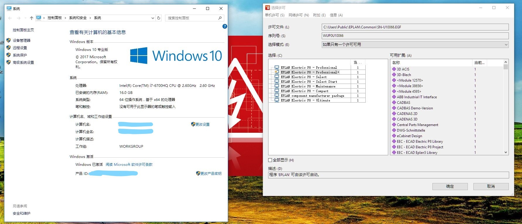

看到很多朋友安装64位eplan不成功,我以前用过,闲来无事又装了一遍,把经验分享给大家,我安装的程序是eplan公司给的盗版,之前公司也买了两个正版点,所以还是比较靠谱的,软件正在上传至百度云,稍后分享。
http://pan.baidu.com/s/1qXMoJc4
1.win10必须激活,否则会很不稳定越来越慢。
2.安装64位的office。
3.安装EPLAN 系列软件。
4.关闭杀毒软件,关闭系统的 UAC 。

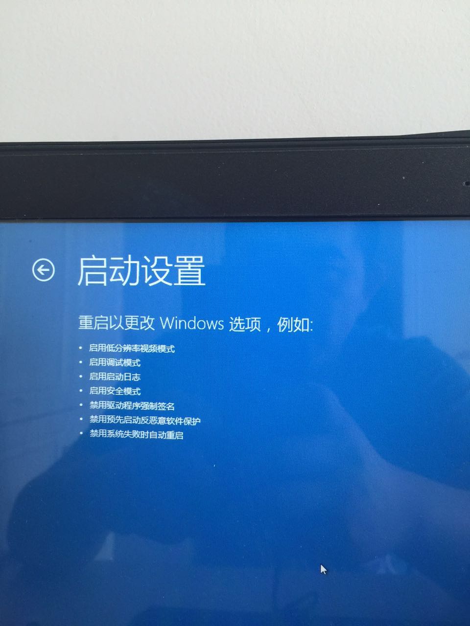

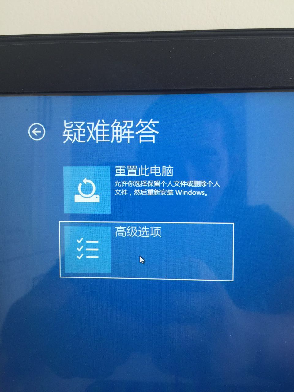

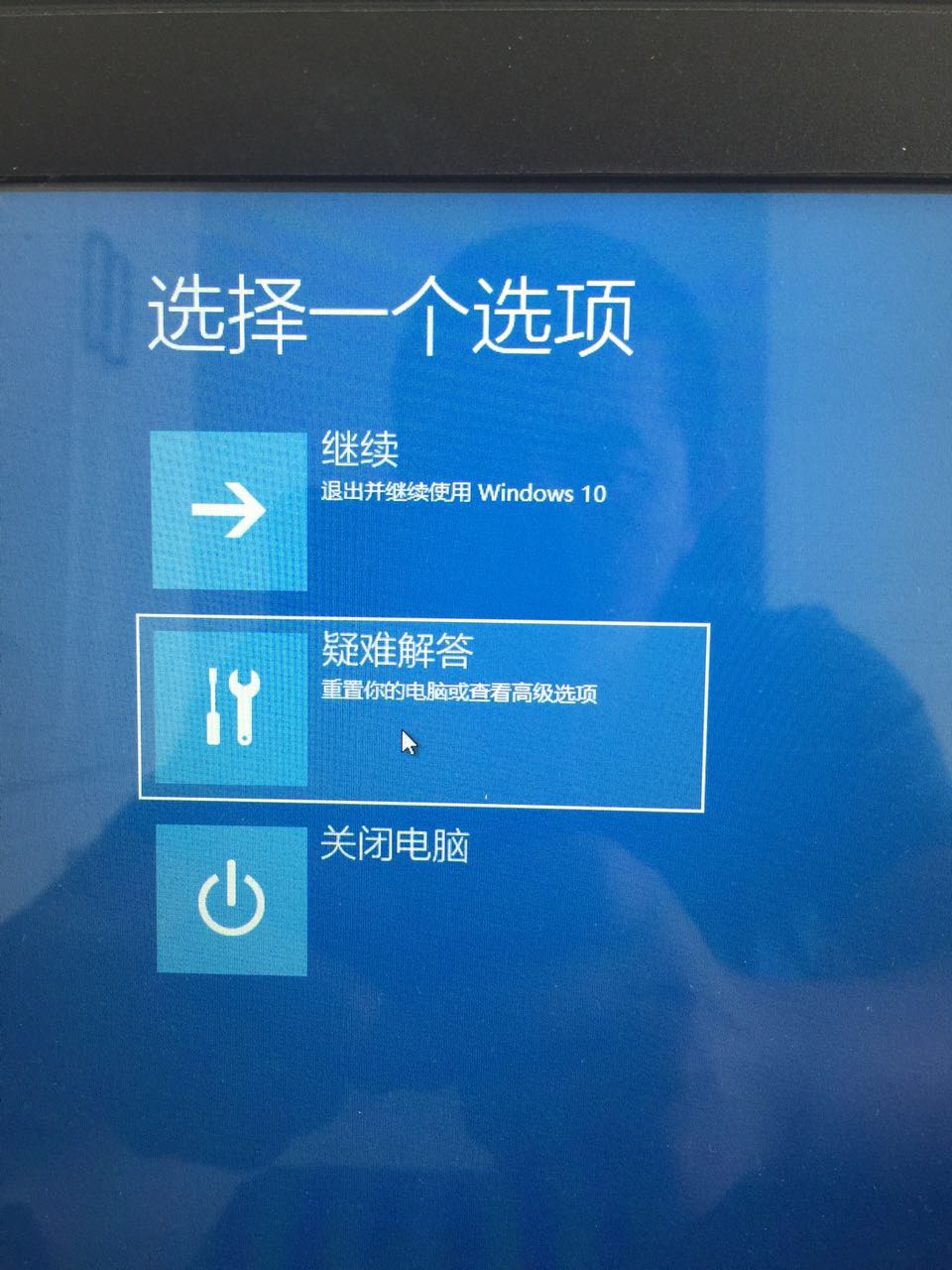

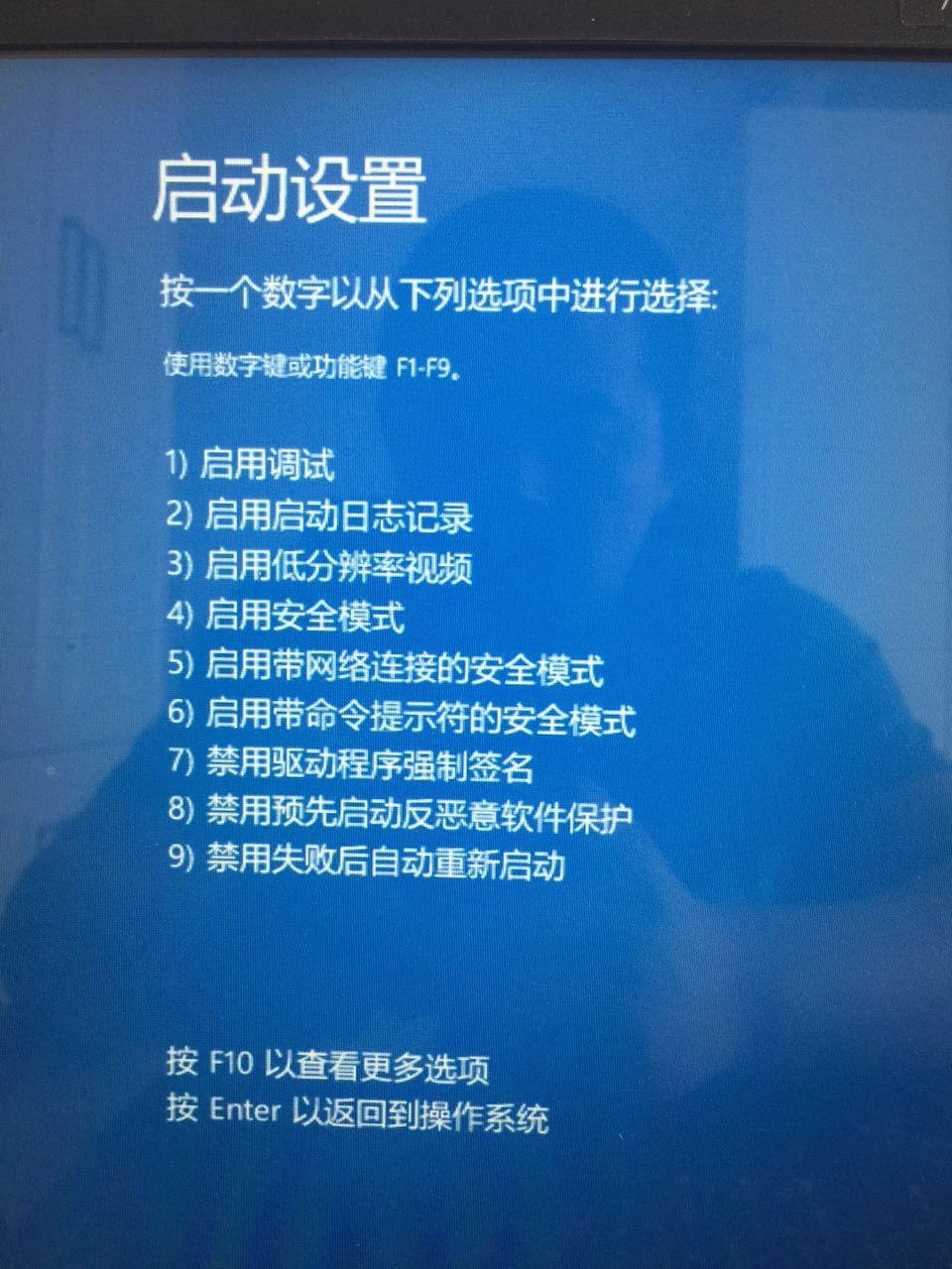

5.按住shift不放,鼠标点击重启,重新启动电脑进入启动选项。
6.依次按下图操作,进入最后一张图的时候按数字键7重启,重启之后就会进入禁用驱动程序强制签名的状态了。
7.管理员身份运行 EPLAN 安装盘里的 x:\ELM\Services (x64)\Drivers\HASPUserSetup.exe.确定安装好了加密狗驱动。
8.管理员身份运行 EPLAN全系列 2.1 2.3 2.4 2.5 X64 crack.exe 进行授权。
9.把version.dll复制到:C:\Program Files\EPLAN\Platform\2.6.3\Bin。解决卡死的问题。
10.重启。EPLAN 系列软件应该可以使用了。
